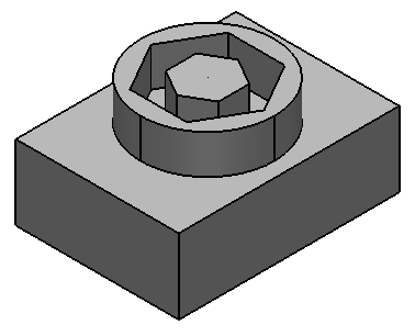

Exemple : Création d'un bossage solide en utilisant des esquisses imbriquées
L'exemple suivant vous montre comment créer un bossage solide en utilisant des esquisses imbriquées :
  1. Créez un bloc et assurez-vous qu'il soit actif
  2. Créez un arc complet et deux polygones sur le même plan que le bloc (l'option Créer une courbe composite dans la boite de dialogue Polygone devrait être sélectionné):
  3. Sélectionnez le bloc, les arcs et les polygones.
  4. Cliquez sur > Forme > Bossage pour afficher la boite de dialogue Bossage.
  5. Cliquez sur pour grouper les esquisses en régions.
  6. Cliquez sur OK.
