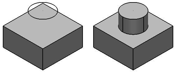

Vous pouvez ajouter de la matière dans le solide actif en utilisant les éléments filaires. En arrière-plan, PowerShape crée des solides extrudés depuis l'élément filaire et les ajouter au solide actif.

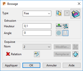

  2. Cliquez sur Solide > Forme > Bossage pour afficher la boite de dialogue Bossage solide :

  3. Sélectionnez le type de bossage dans la liste déroulante :
    • Sélectionnez Automatique pour extruder le filaire juste assez pour joindre le solide. Spécifies l'angle de l'extrusion en utilisant l'option Angle.
    • Sélectionnez Fixe pour spécifier la hauteur de l'extrusion. Le filaire extrudé est ajouté au solide. L'option Extruder des deux côtés devient également actif.
  4. Cliquez pour créer une copie du filaire original utilisé dans la construction du bossage.
  5. Dans la case Hauteur, entrez la longueur de chaque solide extrudé, mesuré depuis le plan du filaire.
    Si vous faites glisser la poignée d'un solide extrudé, les longueurs de tous les solides extrudés changent. La valeur de hauteur dans la boite de dialogue est mise à jour pour refléter le changement.
    Pour créer des bossages à travers tout le solide, assurez-vous que la hauteur s'étend au-delà de la base du solide.
    Entrez l'angle pour définir un angle de dépouille sur les solides extrudés.
    Pour inverser la direction, faites-glisser la poignée sur les solides extrudés sur le côté opposé du filaire.
  6. Cliquez pour étendre l'extrusion dans les deux directions depuis l'esquisse. Le bouton se change en pour montrer que l'extrusion est étendue dans les deux directions.
  7. Cliquez pour inverser la direction du bossage.
  8. Cliquez sur pour afficher la boite de dialogue Relation de forme de solide. Cela permet à la position de la forme d'être spécifiée en fonction du solide. L'état de la relation est indiqué par une des propositions suivantes :
    aucune relation n'est actuellement définie.
    une relation valide est définie.
    la relation est définie, mais il y a un problème avec la définition.
  9. Cliquez sur pour ajouter l'esquisse sélectionnée (arc, courbe ou courbe composite) à la forme.
  10. Cliquez sur pour grouper des esquisses imbriquées. Cette option imbrique toute esquisse qui se trouve sur le même plan et les utilise pour produire une extrusion de type-îlot.
    • Utiliser deux esquisses circulaires concentriques produirait un tube avec une épaisseur.
    • En utilisant trois esquisses circulaires concentriques, un cylindre se trouvera à l'intérieur du cylindre.
  11. Cliquez sur ou sur pour spécifier si l'angle de dépouille doit aller vers l'intérieur ou l'extérieur.
  12. Cliquez sur Appliquer pour créer le bossage, ce qui fermera la boite de dialogue affiché. Cela vous permet de :
    • créer un autre bossage.
    • éditer le bossage existant.
    Sinon, cliquez sur OK pour créer le bossage et fermer la boite de dialogue.
