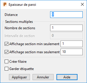

Vous pouvez trouver l'épaisseur de paroi d'une coque de solide en sélectionnant Visualisation > Outils > Epaisseur de paroi. Cela affiche la boite de dialogue Epaisseur de paroi, que vous pouvez utiliser pour spécifier une série de sections par rapport au plan de travail actif :
  1. Entrez la distance de la section le long de l'axe actuel.
  2. Utilisez les options suivantes pour définir plusieurs sections :
    • Nombre de sections — Entrez le nombre de sections à créer.
    • Intervalle de section — Entrez l'intervalle entre les sections.
    • Afficher section min seulement — La case de saisie affiche l'épaisseur minimale. Sélectionnez cette option pour n'afficher que la section avec l'épaisseur minimum.
    • Afficher section max seulement — La case de saisie affiche l'épaisseur maximale. Sélectionnez cette option pour n'afficher que la section avec l'épaisseur maximum.
  3. Sélectionnez Créer filaire pour garder les sections avec une épaisseur minimum/maximum comme dimensions de filaire après avoir sélectionner Appliquer ou OK.
  4. Sélectionnez Garder étiquette pour conserver l'étiquette de la section avec l'épaisseur minimum/maximum sera conservée comme dimensions après avoir sélectionné Appliquer ou OK.
  5. Cliquez sur un des boutons suivants :
    • Appliquer pour appliquer les paramètres d'épaisseur de parois, la plus petite épaisseur est marquée par des flèches et une étiquette de texte, la boite de dialogue est toujours affichée.
    • OK pour accepter la plus petite épaisseur est marquée par des flèches et une étiquette et fermer la boite de dialogue.
