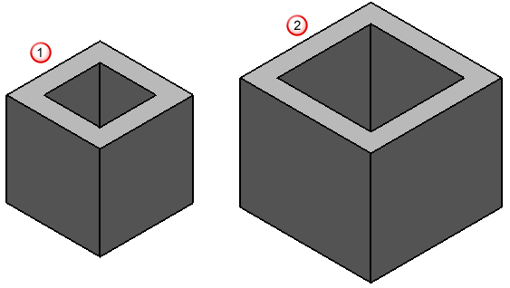

Création d'une coque de solide
Quand vous créez une coque, les faces d'un solide sont retirées et les copies des autres faces sont épaissies pour créer une paroi de solide.

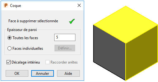

  1. Cliquez sur Solide > Forme > Coque pour afficher la boite de dialogue Coque :
  2. Utilisez la boite de dialogue pour retirer une face d'un solide et la décaler pour créer une coque de solide.
  3. Déplacez le curseur sur un solide.
    Les faces valides sont mises en surbrillance :
  4. Cliquez sur la face du solide que vous voulez supprimer pour la mettre en surbrillance.
    Vous pouvez sélectionner plusieurs faces à supprimer. Utilisez Ctrl ou Maj+clic pour ajouter et retirer des faces de la sélection.

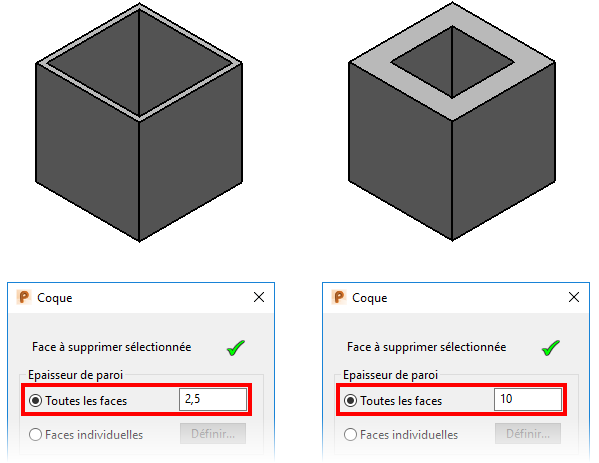

  5. Sélectionnez une option d'épaisseur de paroi pour définir l'épaisseur des faces dans le solide creux :
    • Toutes les faces — Toutes les faces dans un solide se décalent uniformément en utilisant la valeur spécifiée.
    • Faces individuelles — Spécifiez une valeur d'épaisseur de paroi différente pour chaque face, en utilisant la boite de dialogue Epaisseur de paroi individuelle.
  6. Sélectionnez l'option Décalage intérieur pour décaler les faces vers l'intérieur , ou désélectionnez cette option pour décaler les faces vers l'extérieur :

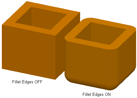

  7. Sélectionnez l'option Raccorder arêtes pour arrondir les coins. Si les faces sont décalées vers l'extérieur, chaque face a la même valeur de décalage :
  8. Cliquez sur OK pour créer la coque de solide et fermer la boite de dialogue.
    Une icône de coque de solide représentant l'opération apparaît dans l'arborescence de forme de solide.
