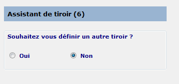

Cette page de l'assistant vous donne l'option de créer un autre tiroir :
Oui — Retournez à la première page de l'assistant de tiroir pour définir un autre tiroir :
Non — Les composants dans l'aperçu de l'assemblage de tiroir sont créés dans le moule.
Suivant — Continuez. L'action va refléter la sélection que vous avez faite.
