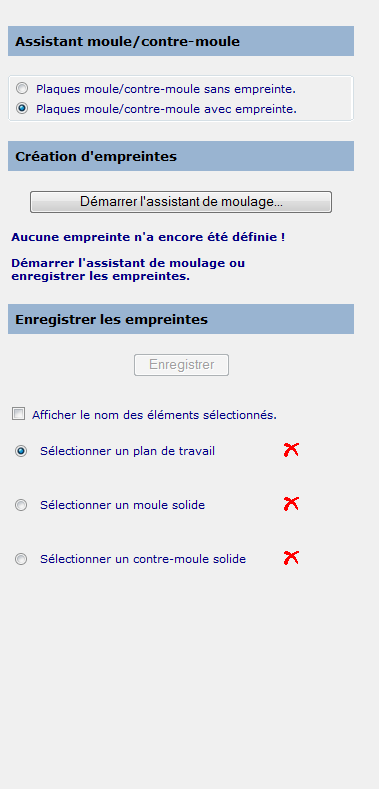

  1. Cliquez sur Assistants > Créer des moules > Empreinte mâle/femelle.
    Cela affiche l'assistant de moule/contre-moule dans la partie supérieure de la fenêtre du navigateur :
  2. Choisissez une des options suivantes :
    • Plaques porte-empreinte moule/contre-moule non insérées — L’assistant affiche les options d'enregistrement de plaques.
      Vous pouvez enregistrer des solides en tant que plaques de moule et de contre-moule, ou cliquer sur Suivant pour créer des plaques sans empreinte en utilisant l'assistant.
    • Plaques porte-empreinte moule/contre-moule insérées avec empreintes — L'assistant affiche les options Création d'empreintes et Enregistrer les empreintes.
      Vous pouvez enregistrer les solides en tant qu'empreinte de moule et de contre-moule, ou utiliser l'assistant de moulage pour créer des empreintes de moule et contre-moule.
  3. Quand vous avez créé ou enregistré tous les empreintes requises, cliquez sur Suivant pour créer les plaques.
