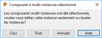

Boite de dialogue Composant multi-instance sélectionné
Ceci — L'instance que vous avez sélectionné est transformée en un composant à instance unique. Vous pouvez maintenant éditer l'instance que vous avez sélectionné.
Tout — Un plan de travail et un coulisseau sont créés pour toutes les instances de l'empreinte.
Annuler — Retournez à la page Identifier les empreintes du moule de l'assistant de coulisseau.
