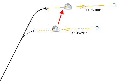

    Les deux lignes, d'un côté ou de l'autre, peuvent être relimitées ou étendues pour ajuster l'arc de raccord :
  3. Cliquez et faites glisser pour déplacer la position d'une des lignes.
    L'arc et l'autre ligne sont également mis à jour :

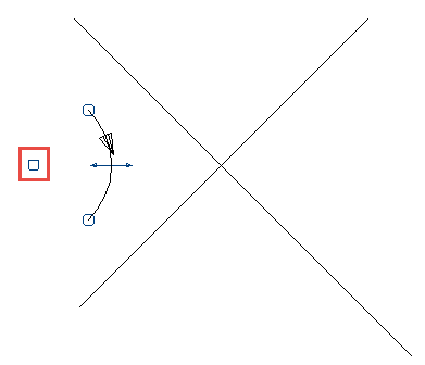

  6. Cliquez et faites glisser la poignée graphique pour éditer le centre de l'arc de raccord.
    Cela casse les dépendances et les lignes retournent à leur longueur d'origine :
