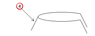

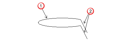

Des lignes de projection sont dessinée sur les extrémités de la courbe composite pour marquer les angles de dépouille de la surface de dépouille.
Courbe composite.
Lignes de projection.
Si la courbe composite est fermée, aucune ligne de projection n'est dessinée.
Cliquez sur la courbe composite sur laquelle vous voulez entrer des angles de dépouille spécifiques.
Une ligne de projection est insérée à chaque position .

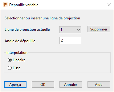

Ligne de projection actuelle — Le numéro de la ligne actuelle est donné ici. Vous pouvez sélectionner une ligne de projection soit dans la liste déroulante, soit à l'écran.
Supprimer — Supprime la ligne de projection actuelle. Vous ne pouvez pas effacer les lignes de projection aux extrémités de la courbe composite.
Angle de dépouille — Il s'agit de l'angle de dépouille de la ligne de projection. Si vous changez l'angle, la ligne de projection actuelle se déplace vers la nouvelle position. Si la surface d'aperçu est affiché et que vous insérez une nouvelle ligne de projection, la valeur de l'angle de dépouille est pris à partir de la surface d'aperçu.
Interpolation — Vous pouvez faire varier les angles de dépouille soit linéaire, soit lisse entre les lignes de projection.
Linéaire.
Doux :
Aperçu — Affiche la surface de dépouille en utilisant les réglages actuels de la boite de dialogue. Vous pouvez continuer de changer les réglages de la boite de dialogue jusqu'à ce que vous soyez satisfait de la surface de dépouille prévisualisée.
OK — Crée la surface de dépouille dans le modèle et ferme la boite de dialogue.
Annuler — Ferme la boite de dialogue sans créer de surface de dépouille.
