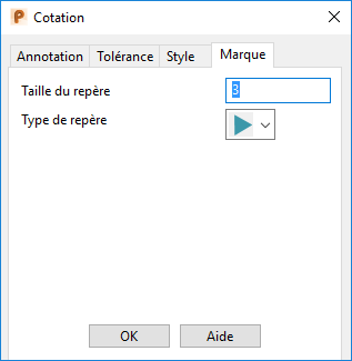

Boite de dialogue Cotation - onglet Marqueur

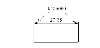

Cet onglet vous permet d'éditer les marqueurs d'extrémité sur la ligne d'attache de la cote.
Il y a deux marqueurs d'extrémité sur la ligne d'attache :
Taille de l'extrémité — Entrez la taille de l'extrémité de la ligne de cote.
Type d'extrémité — Entrez le type d'extrémité à utiliser pour la ligne de cote dans la liste.
OK — Retire la boite de dialogue.
