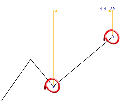

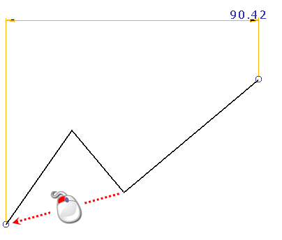

- Utilisez les poignées d'instrumentation sur les lignes d'attache pour éditer lescotes :
Par exemple :
- Sélectionnez la cote.
- Cliquez sur la poignée et la faire glisser vers la nouvelle position.
