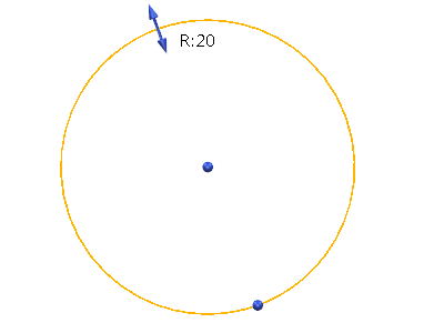

  1. Cliquez sur Filaire > Créer > Arc > Cercle.
    Le curseur apparaît comme un cercle dans le plan actif de l'espace de travail actuel.
  2. Entrez une position pour le centre de l'arc.
    Un cercle est créé à l'écran.
    Vous pouvez continuer de créer plus de cercle tant que vous êtes dans ce mode de création. Le rayon de l'arc suivant est le même que le précédent, sauf si vous spécifiez un nouveau rayon. Vous pouvez le faire en saisissant la commande de rayon r directement dans la fenêtre graphique, suivi de la nouvelle valeur. Par exemple :
    r 50
    Appuyez sur la touche Entrée.
