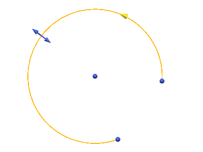

Un arc est un secteur d'un cercle.
Il y a deux types d'arc : complet (cercle) et partiel. Un arc complet comporte une envergure de 360°, avec des extrémités qui coïncident et un seul point-clé en son centre. Un arc partiel comporte trois points-clé : le départ, la fin et le centre.
Pour créer un arc :
  1. Cliquez sur Filaire > Créer > Arc et choisissez parmi :
    • Complet — pour créer un arc complet (cercle).
    • Ajusté — pour créer un par passant par trois points ou éléments.
    • Balayage — pour créer un arc passant par un centre, un rayon et une envergure.
