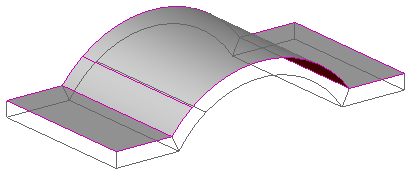

  1. Double-cliquez sur l'icône d'de forme d'épaississement dans l'arborescence pour afficher la boite de dialogue Epaissir le solide.
    Le solide est affiché à l'écran sans son épaisseur :
