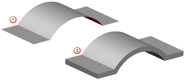

Création d'un solide épaissi
Vous pouvez appliquer une épaisseur sur un solide ouvert , plat pour créer un solide fermé .
La face opposée du solide fermé est créée en décalant la face ouverte.

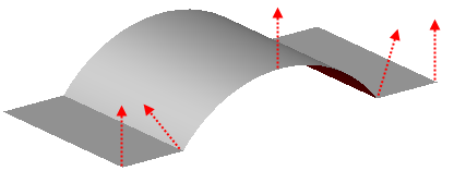

    • Epaisseur — Ceci est mesuré à partir de l'intérieur du solide, le long de l'axe négatif de la normale de surface:
      Spécifiez une valeur d'épaisseur.

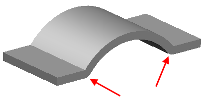

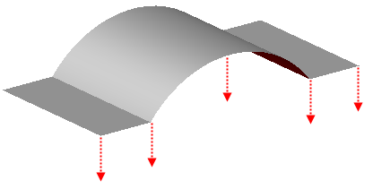

    • Inverser — L'épaisseur est mesurée depuis l'extérieur du solide :
    • Angles arrondis — Ceci rend les coins ronds sur la nouvelle face du solide épaissi :
