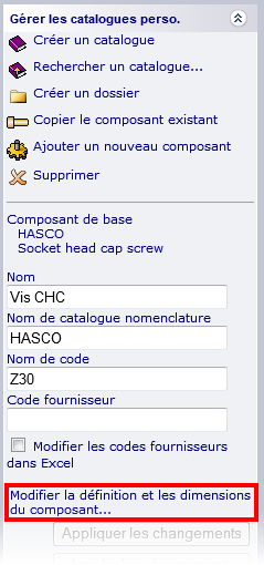

- Créez un catalogue perso appelé XXXX qui contient l'élément Hasco Vis CHC (Z30).
- Cliquez sur Editer la définition et les dimensions du composant.

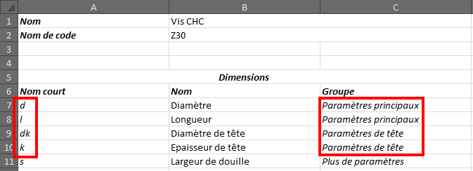

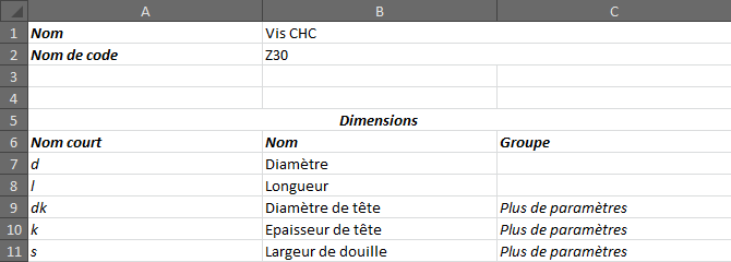

- Passez sur MS-Excel pour afficher le tableur qui a été créé automatiquement.
- Entrez les valeurs suivantes dans le tableur :
- Paramètres principaux dans les cellules de groupe pour d et l
- Paramètres de tête dans les cellules de groupe pour dk et k
- Enregistrer les changements du tableur.

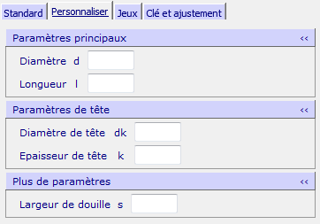

- Retournez dans PowerShape et cliquez sur Appliquer les changements.
Les paramètres du composant sont groupés comme ceci :
- Les dimensions qui ont le même nom de groupe sont combinées en un seul groupe.
- Si un groupe avec le nom donné n'existe pas, un nouveau groupe est créé.
- Les dimensions sans nom de groupe sont incluses dans le groupe principal ou dans les paramètres.

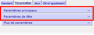

- Double-cliquez sur le composant dans l'arborescence du catalogue perso dans la fenêtre Assistant de composant.
- Cliquez sur l'onglet Perso. Les groupes Paramètres principaux et Paramètres de tête sont affichés.
- Cliquez sur les groupes pour afficher les paramètres.
