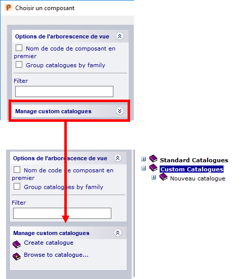

Pour gérer les catalogues perso :
- Sélectionnez Assistants > Mode > Toolmaker On/Off pour lancer Toolmaker.
- Cliquez sur Assistants > Modifier les moules > Composant.
- Cliquez sur Gérer les catalogues perso pour afficher les options.
Conseil : Cliquez sur
pour fermer les options de l'arborescence de vue dans la boite de dialogue
Choisir un composant. Cela va minimiser le défilement de la molette de la souris.
- Utilisez les options pour :
- Localiser un catalogue existant.
- Créer un nouveau catalogue perso.
