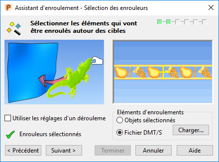

    La page Sélection des enrouleurs s'affiche.
  4. Sélectionnez l'option Fichier DMT.
  5. Dans la boite de dialogue Charger fichier DMT, sélectionnez le fichier dmt que vous voulez utiliser pour l'enroulement. L'image s'affiche dans la boite de dialogue :
  6. Cliquez sur Suivant.

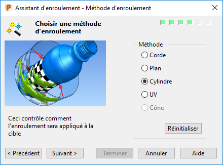

  7. Sélectionnez la méthode d'enroulement Cylindre :
    Un effet visuel d'échiquier est affiché sur l'élément cible pour montrer l'effet de la méthode d'enroulement Cylindre :
  8. Cliquez sur Suivant.
    L'enroulement est affiché sur le cylindre :

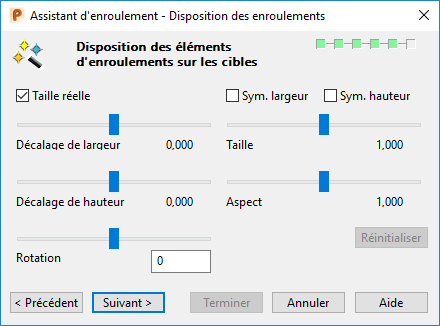

    La page Disposition des enrouleurs s'affiche où vous ajustez les réglages de disposition pour l'enroulement sur l'élément.
    Conseil : Pour atteindre les meilleurs résultats à partir d'un enroulement cylindrique à 360 degrés, il préférable d'ajuster la taille afin que les arêtes de l'enroulement se recouvrent légèrement quand elles se rencontrent.
    Dans cet exemple de bouteille, l'option Taille réelle est désélectionnée et la taille est ajustée à 1,005.
  9. Cliquez sur Suivant.
  10. Cliquez sur Terminer.
