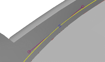

    Les points-clé sur la courbe sont affichés :

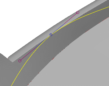

  2. Sélectionnez un point-clé sur la courbe.
  3. Faites-glisser un point pour changer la forme de la courbe.

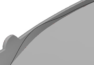

  4. Cliquez loin du modèle pour désélectionner la courbe.
    La courbe forme la nouvelle forme et reste sur la surface du modèle.
