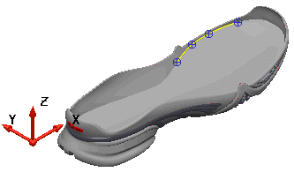

  2. Cliquez sur pour spécifier des points-clé sur le modèle, qui sont joints pour former la courbe. Vous pouvez :
    • Appuyez sur la touche Alt pour déplacer le point sur l'arête de surface la plus proche comme montré ci-dessous.
    • Appuyez sur Ctrl + Alt pour déplacer le point sur l'arête de surface tout en maintenant la nature droite de la courbe.
  3. Cliquez sur sur la barre d'outils d'accès rapide pour terminer la courbe. La courbe de Bézier accrochée se trouve sur la surface, comme montré ci-dessous :
