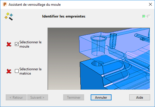

Assistant de verrouillage de moule - page Identifier les empreintes
Utilisez cette page pour sélectionner et identifier les empreintes de moule et de contre-moule. Les empreintes peuvent être des solides ou des composants.
Sélectionner le moule — Sélectionnez l'empreinte de moule.
Sélectionner le contre-moule — Sélectionnez l'empreinte de contre-moule.
Suivant — Quand vous sélectionnez une cette option et que vous avez plusieurs composants multi-instances, la boite de dialogue Composants multi-instances s'affiche. Autrement, la page Définir le verrouillage du moule s'affiche.
Si vous faites une sélection incorrecte, un message d'erreur s'affiche. Des exemples de sélection incorrecte sont :
