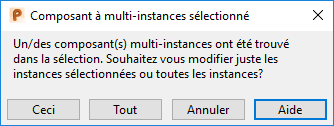

Boite de dialogue Composants multi-instances
Cette boite de dialogue s'affiche si vous avez sélectionné un composant multi-instances.
Ceci — Les composants multi-instances sélectionnés sont convertis en composants à instance unique. Tout changement est effectué à cette instance du composant uniquement.
Tout — Conserve les composants en tant que composants multi-instances et ouvre la page Définir le verrouillage du moule. Tout changement est effectué à toutes les instances.
Annuler — Ferme la boite de dialogue et vous renvoie à la page Identifier les empreintes,afin que vous puissiez quitter l'assistant ou effectuer une autre sélection.
