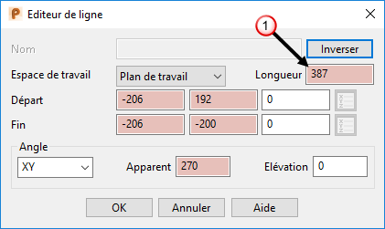

  1. Sélectionnez plusieurs lignes filaires que vous voulez éditer en utilisant une des méthodes suivantes :
    • Appuyez et maintenez la touche Maj et cliquez sur les lignes.
    • Appuyez et maintenez la touche Ctrl et cliquez sur les lignes.
    • Cliquez-glissez le curseur sur les lignes.
  2. Cliquez avec le bouton droit sur une des lignes sélectionnées et cliquez sur Modifier.
    La boite de dialogue Editeur de ligne s'affiche. Elle est similaire à celle pour l'édition d'une seule ligne, avec les différences suivantes :
    — Les propriétés qui diffèrent entre les lignes sélectionnées sont mises en surbrillance en rose.

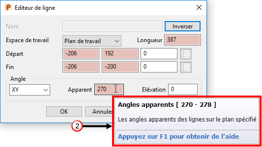

    — L'intervalle de valeurs est affiché quand vous passez le curseur au-dessus d'une propriété.

  3. Editez les propriétés.
  4. Cliquez sur OK pour appliquer les changements aux lignes sélectionnées et fermer la boite de dialogue.
Remarque : Vous pouvez changer la sélection de lignes quand la boite de dialogue est affichée en sélectionnant de nouvelles lignes dans la zone graphique. Toute modification faite à la sélection initiale est conservée.
Remarque : Quand plusieurs lignes filaires sont sélectionnées, seule l'instrumentation graphique est affichée quand la boite de dialogue Editeur de ligne est affichée.
