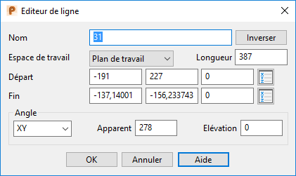

Boite de dialogue Editeur de ligne
Utilisez cette boite de dialogue pour modifier une ligne.
Conseil : Changez la sélection de la ligne quand une boite de dialogue est affichée en cliquant sur une ligne différente. Editez la ligne récemment sélectionnée de la manière habituelle.
Remarque : La boite de dialogue Editeur de ligne est également utilisé pour éditer plusieurs lignes, avec quelques légères différences.
Nom — Affiche le nom de la ligne sélectionnée. Vous pouvez également l'utiliser pour modifier le nom.
Inverser — Cliquez sur ce bouton pour inverser la ligne de façon à ce que les coordonnées de départ deviennent les coordonnées de fin et vice versa.
Espace de travail — Ceci vous permet de modifier la ligne dans l'espace de travail global, du plan de travail ou relatif.
Remarque : L'origine de l'espace de travail relative se trouve au départ de la ligne et ses axes sont alignés avec l'espace de travail actuel.
Longueur — Entrez la longueur de la ligne. Si vous éditez la longueur existante, la fin de la ligne se déplace pour augmenter ou diminuer la longueur.
Départ — Modifie les coordonnées de départ de la ligne.
Fin — Modifie les coordonnées de fin de la ligne.
Angle — L'angle de la ligne est défini en terme d'angles apparent et d'élévation sur le plan sélectionné.
— Utilisez le sélecteur de plan pour changer le plan sélectionné.
Apparent — L'angle apparent est mesuré entre la projection de la ligne sur le plan sélectionné et un axe du plan . L'axe utilisé est l'axe X si le plan sélectionné est XY, Y si pour le plan YZ et Z pour ZX.
Élévation — L'angle d'élévation est mesuré entre la ligne et la projection de la ligne sur le plan sélectionné .
OK — Enregistre les changements et ferme la boite de dialogue.
Annuler — Ferme la boite de dialogue sans enregistrer les changements.
