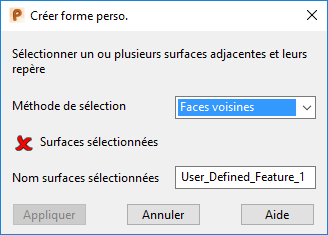

  2. Cliquez sur Solide > Forme > Perso pour afficher la boite de dialogue Créer forme perso :
  3. Choisissez une méthode de sélection dans la liste déroulante : Sélectionnez parmi les options suivantes :

  4. Sélectionnez la zone (surfaces) du solide que vous voulez changer en forme perso.
  5. Entrez un nom pour la forme dans la case de texte Nom pour les surfaces sélectionnées.
  6. Cliquez sur Appliquer pour créer la forme perso à partir des surfaces sélectionnées.
