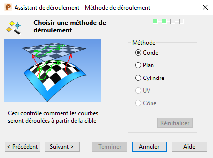

Utilisez cette page pour sélectionner la méthode pour dérouler l'élément cible.
- Méthode — Choisissez une des méthodes de déroulement suivantes :
- Corde — Cette méthode déroule les courbes à partir de l'élément cible, minimisant la distorsion. Vous définissez comment la cible est déroulée sur la page Création d'un mappage d'enroulement en longueur-corde.
- Plan — Cela projette les courbes déroulées sur un plan à partir de l'élément cible. Vous pouvez modifier le plan dans la fenêtre graphique.
- Cylindre — Cela projette les courbes déroulées sur un cylindre à partir de l'élément cible. Vous pouvez modifier le cylindre dans la fenêtre graphique. Un échiquier s'affiche sur l'élément cible pour montrer l'effet de la méthode de déroulement.
- UV — Cette option n'est pas disponible quand vous utilisez l'assistant de déroulement.
- Cône — Cette option est automatiquement sélectionnée quand vous créez un enroulement conique à 360 degrés. Un échiquier s'affiche sur le cône cible pour montrer l'effet de la méthode de déroulement.
- Réinitialiser — Cela ramène les réglages à leur valeur par défaut.
- Suivant — Les différentes pages de l'assistant sont affichées selon la méthode qui est sélectionnée :
