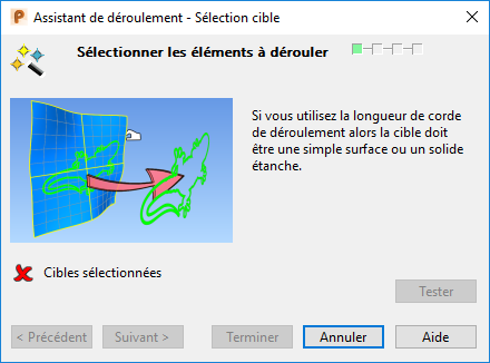

La page Sélection cible de l'assistant de déroulement s'affiche :
- Cibles sélectionnés — Sélectionnez l'élément que vous voulez dérouler.
- Tester — Cela affiche la page Création d'un mappage d'enroulement de longueur de corde de l'assistant. Elle vous permet de prévisualiser les résultats d'un enroulement en longueur-corde sur les cibles avant de charger les fichiers triangles.
- Cliquez sur Suivant pour afficher la page Méthode d'enroulement de l'assistant de déroulement.
