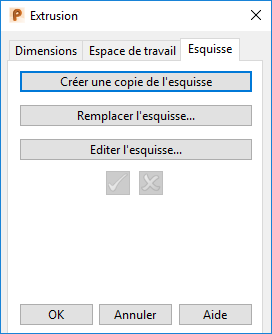

  2. Cliquez avec le bouton droit sur le solide extrudé généré et sélectionnez Modifier pour afficher la boite de dialogue Extrusion :
  3. A partir de cette boite de dialogue, cliquez sur Esquisse > Editer l'esquisse. Ceci vous renvoie en mode Esquisse où vous pouvez effectuer des changements sur les dimensions et les contraintes de l'esquisse.
  4. Cliquez sur pour accepter les changements effectués sur l'esquisse et quitter lemode Esquisse. Ces changements sont appliquées à l'extrusion de solide.
