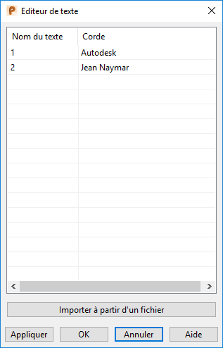

Modifier le texte — Sélectionnez cette option pour afficher la boite de dialogue Editeur de texte. Cela contient les noms de texte et les lignes inclus dans le dessin.
Utilisez cette boite de dialogue pour changer les lignes sur le dessin de l'une des façons suivantes :
Nom_1,Substitution_1
Nom_2,Substitution_2
Nom_n,Substitution_n
