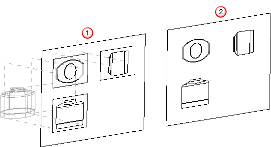

Par exemple, vous pouvez créer un dessin du modèle d'exemple suivant de deux façons :
- Créez le modèle 3D dans PowerShape et créez les vues dans un dessin des différentes projections du modèle
Conseil : Ce type de dessin existe à l'intérieur du modèle et est affiché dans la fenêtre de modèle et dans la fenêtre de dessin. Passez d'une fenêtre à une autre en utilisant Affichage > Fenêtres > Arranger & Interchanger.
- Créez des éléments géométriques 2D directement dans le dessin
Conseil : Les éléments créés dans ce type de dessin existent uniquement dans le dessin, pas dans le modèle.
