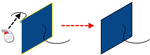

Pour limiter des éléments filaires par une surface :
  1. Sélectionnez la surface à utiliser comme élément de découpe.
  2. Cliquez sur Edition > Limiter > Sélection pour afficher la barre d'outils de limite de sélection.
  3. Cliquez sur le bouton Mode d'intersection de courbes .

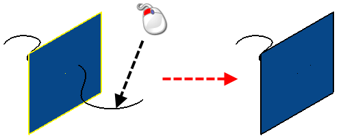

  4. Sélectionnez l'élément filaire que vous voulez limiter.
    La portion du filaire où vous avez cliqué est retirée.
    Vous pouvez également effectuer une sélection cadrée des éléments filaires.
