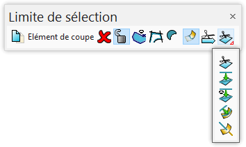

Utilisez les techniques suivantes pour limiter des éléments :
  1. Sélectionnez l'élément de découpe.
  2. Cliquez sur Edition > Limiter > Sélection pour afficher la barre d'outils Limite de sélection :
  3. Utilisez les options suivantes sur la barre d'outils pour limiter une sélection d'éléments avec l'élément de découpe :
    • Conserver l'original
    • Elément de découpe désélectionné/sélectionné
    • Elément de découpe déverrouillé/verrouillé
    • Créer et utiliser un polygone comme élément de découpe
    • Créer et utiliser une courbe composite comme élément de découpe
    • Conserver les deux
    • Relimiter les deux
    • Solution suivante
    • Menu déroulant de limitation Cliquer plusieurs fois sur ce bouton fait défiler les modes de sélection de limitation suivants :
      Limiter la sélection.
      Projeter le long de l'axe normal au plan principal.
      Projeter le long de l'axe normal à la vue.
      Projeter le long de la normale de surface.
      Limiter une surface avec une courbe.
  4. Sélectionnez un objet à limiter.
