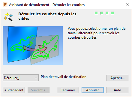

Utilisez cette page pour prévisualiser et terminer le déroulement.
Sélectionnez le plan de travail de destination pour la courbe déroulée parmi les suivants :
- Dérouler — Ceci est le plan de travail par défaut.
- Global — Se réfère au plan de travail global. Les courbes seront positionnées par rapport au plan de travail global quand elles sont déroulées de l'élément cible.
- Aperçu — Cela déroule et positionne les courbes sur le plan de travail sélectionné. Cela permet aux courbes déroulées d'être modifiées, puis ré-enroulées sur l'élément cible en utilisant l'assistant de ré-enroulement.
Terminer — Termine le processus de déroulement.
