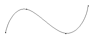

  1. Sélectionnez la courbe B-spline.
    Les points de contrôle sont affichés sur la courbe. Chaque point comporte un numéro.
  2. Faites-glisser un point de contrôle pour changer la forme de la courbe.
    Dans l'exemple ci-dessous, le point de contrôle 4 est glissé vers le haut.
    Quand vous faites glisser les points de contrôle qui ne sont pas à l'extrémité de la courbe, la forme e la courbe change et quelques points se déplacent également.
Remarque : Les extrémités restent toujours fixes, sauf si vous les faites glisser. Si vous faites glisser une extrémité, seul ce point se déplace.
