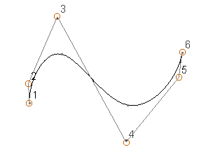

Pour créer une courbe B-spline :
  1. Cliquez sur Filaire > Créer > Courbe > B-spline.
  2. Saisissez la position des points de la courbe.
    Quand vous entrez des points clés, une courbe élastique s'affiche, montrant la formation de la courbe.
    Si vous voulez que la courbure soit à zéro au point de part ou aux extrémités, définissez les options Courbure continue de la page Courbes de la boite de dialogue d'options (affichée en sélectionnant Fichier > Options ).
    Une courbure nulle à un effet d'écrasement de la courbe.
  3. Pour terminer la création de la courbe, effectuez une des actions suivantes :
    • Cliquez sur le dernier point-clé entré, si le curseur intelligent est activé, le symbole d'arrêt apparaît pour vous indiquer que cliquer terminera la courbe.
    • Cliquez sur le premier point-clé pour créer une courbe fermée.
    • Cliquez sur sur la barre d'outils d'accès rapide. Quand vous cliquez sur ce bouton, les poignées graphique s'affichent sur la courbe. Les poignées modifient la forme de la courbe.
    • Choisissez une autre option dans Filaire > Créer.

Pour éditer une courbe B-spline :
  1. Cliquez sur la courbe B-spline pour afficher l'onglet Gérer.
    L'option Gérer > Type de courbe > B-spline est automatiquement sélectionnée.
  2. Sélectionnez un point sur la courbe B-spline que vous voulez éditer.
    Seules certaines options d'édition sont disponibles pour les courbes B-spline :
    • Inverser
    • Sélectionner des points sur une courbe
    • Ajouter un nouveau point
    • Activer/Désactiver la numérotation
    • Activer/Désactiver la variation de courbure
    • Edition en tant que courbe de Bézier/G2
