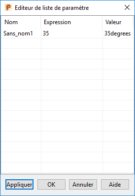

Boite de dialogue Editeur de liste de paramètres
Utilisez cette boite de dialogue pour modifier les paramètres sur des composants, des assemblages et des définitions :
Cette boite de dialogue affiche les valeurs actuelles du paramètre utilisé dans le composant. Cliquez sur la valeur existante et entrez une nouvelle valeur pour changer le paramètre, ou cliquez avec le bouton droit pour afficher la calculatrice.
Appliquer — Met à jour la valeur de n'importe quel paramètre dépendant du paramètre édité.
OK — L'assemblage est mis à jour et ferme la boite de dialogue.
