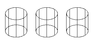

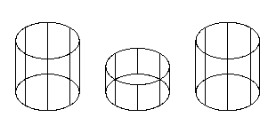

      L'exemple suivant montre comment cette option peut être utilisée. Tous les composants ont été créés avec le même rayon, mais celui du milieu à une hauteur différente :

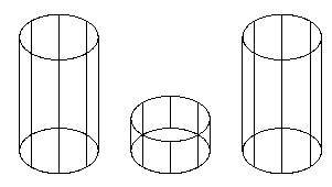

      Si vous changez la hauteur du composant de gauche en utilisant l'option Toutes les instances, le composant identique sur la droite change également :

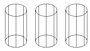

      Si vous changez la hauteur de celui du milieu pour le faire correspondre aux deux autres, les trois composants deviennent identiques :
      Si vous éditez maintenant n'importe lequel des paramètres sur l'un des trois éléments en utilisant l'option Toutes les instances, tous les trois changent :
