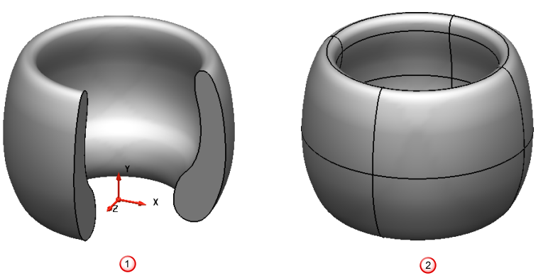

Le solide de révolution peut être soit ouvert, soit fermé :

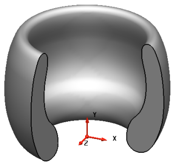

- Dans un solide de révolution ouvert, l'élément filaire ou de texte est tourné autour de l'axe avec un angle de 270
- Dans un solide de révolution fermé, l'élément filaire ou de texte est tourné autour de l'axe avec un angle de 360
Quand le solide est créé, vous pouvez éditer l'angle du solide de révolution ouvert :

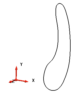

- Sélectionnez un élément filaire ou un élément de texte, par exemple :
- Sélectionnez le bouton Plan principal (barre d'état) de l'axe autour duquel vous voulez tourner. Dans ce cas, sélectionnez le bouton Plan principal avec un Y dessus.
pour faire tourner notre courbe autour de l'axe Y.

- Créez un solide ouvert en :
- faisant glisser les poignées.
- double-cliquant sur le solide pour afficher la boite de dialogue Révolution et entrez un nouvel angle.
Pour un solide de révolution ouvert, les bouchons ne sont ajoutés aux extrémités que si l'élément filaire ou le texte est plan et fermé.
