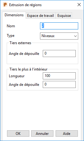

Double-cliquez sur un solide de régions extrudées pour afficher la boite de dialogue Extrusion de régions. Utilisez les trois onglets pour éditer le solide.
L'onglet Dimensions vous permet d'éditer les dimensions du solide :
Les options dans l'onglet Dimensions sont également disponibles pendant l'opération d'extrusion de régions, sauf pour l'option Nom. Entrez un nom pour le solide, si nécessaire. Sinon, utilisez le nom par défaut alloué par PowerShape.
Utilisez les onglets Espace de travailet Esquisse de la même façon que les onglets équivalents dans la boite de dialogue Extrusion.
