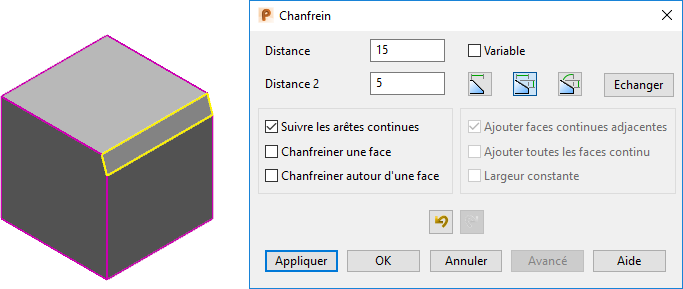

Pour créer un chanfrein en utilisant deux distances :
- Cliquez sur
dans la boite de dialogue Chanfrein.
- Entrez une valeur pour la distance.
- Entrez une valeur pour la distance 2.
- Sélectionnez une arête d'un solide.
- Cliquez sur Appliquer pour créer un chanfrein avec deux distances. Le chanfrein sur le modèle suivant a été créé en entrant une distance de 15 et une distance 2 de 5.
Conseil :
- Cliquez sur Echanger
pour interchanger l'effet des distances inégales.
