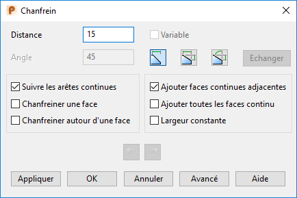

  1. Cliquez sur Solide > Forme > Chanfrein pour afficher la boite de dialogue Chanfrein :
    Si le solide version 8 contient plus de 20 surfaces et n'est pas étanche, il vous sera demandé de le rendre étanche. Si vous cliquez sur Oui, l'assistant d'étanchéité apparaît pour vous aider à rendre le solide étanche (dans la tolérance).
  2. Entrez la distance à utiliser pour créer le chanfrein comme montré ci-dessous :
    Chanfrein
    Distance
    Arc avec un rayon égal à la distance
  3. Utilisez une des options suivantes pour spécifier le chanfrein :

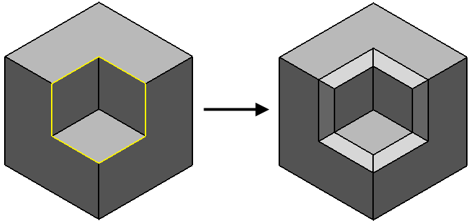

  4. Sélectionnez la trajectoire du chanfrein :
    • Suivre les arêtes continues — Sélectionnez cette option et maintenez le curseur sur une arête valide avant qu'une trajectoire ne soit sélectionnée. Une trajectoire est mise en surbrillance contenant cette arête et toutes les arêtes qui sont tangentes continues avec cette arête.
      Si vous sélectionnez une arête, un nouveau parcours est sélectionné contenant cette arête et toutes les arêtes qui sont tangentes continues avec cette arête.
      L'arête indiquée ci-dessous est sélectionnée.
      La trajectoire suivante est sélectionnée.

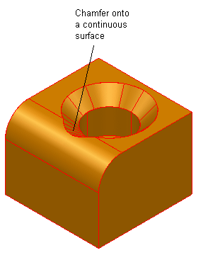

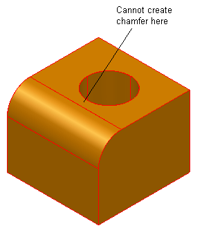

    • Ajouter faces continues adjacentes — Sélectionnez cette option si un chanfrein ne peut pas être créé parce qu'il s'étend sur les surfaces voisines.
      Le chanfrein ne s'étend pas au-delà des surfaces voisines. Pour étendre le chanfrein plus loin que toutes les surfaces, utilisez l'option Ajouter toutes les faces continues.
      Cette option vous permet de créer le chanfrein sur les surfaces continues.

    • Largeur constante — Quand vous créez un chanfrein, la largeur du chanfrein varie pour refléter l'angle entre les faces voisines. Sélectionnez Largeur constante pour créer une largeur constante pour un chanfrein.
    • Annulez / Rétablissez un chanfrein. Le comportement normal d'annulation est conservé quand la boite de dialogue est fermée. Donc, sélectionner Accueil > Effacer > Annuler immédiatement après avoir créé un chanfrein ou un groupe de chanfreins retire les chanfreins créés.
  5. Cliquez sur Appliquer pour créer un chanfrein le long de la trajectoire sélectionnée.
