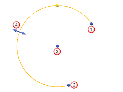

  1. Sélectionnez l'arc pour afficher ses poignées graphiques.
    Les poignées graphiques qui apparaissent sont affichées ci-dessous :
    La poignée déplace le point de départ de l'arc et la poignée déplace le point final. Dans un arc complet, les poignées et coïncident.
    La poignée déplace la position du centre de l'arc.
    La poignée modifie le rayon de l'arc.
