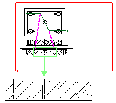

Les options d'alignement de vue en coupe angulaire sont utilisées de la même façon, mais produisent des résultats différents.
Prenez l'exemple ci-dessous :
La section étagée est projetée pour produire une section qui est de la même taille que la vue d'origine. Cette projection ne peut pas être utilisée pour une mesure précise.
La section en évidence ci-dessus montre comment la section étagée a été aplanie pour donner une vraie représentation de la section du trou. La section aplanie peut maintenant être mesurée précisément.
Si une section étagée est inférieure à 1 mm dans la direction de la vue, la ligne de coupe est incorrecte. Dans l'exemple ci-dessous, si X est inférieur à 1 mm, la ligne de coupe est incorrecte et un message d'erreur s'affiche.
