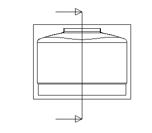

    Des flèches sont dessinées sur la ligne pour définir la direction de la vue.
    La silhouette de la nouvelle vue se déplace avec le curseur.
  5. Pour changer la direction d'affichage, cliquez sur une des flèches.
    Les flèches changent de direction pour indiquer que la direction de la vue a changé.

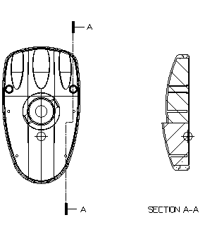

    La vue en coupe est dessinée :
    Si vous avez sélectionné la vue de section, le détail de l'arrière plan est également dessiné :

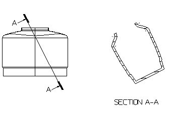

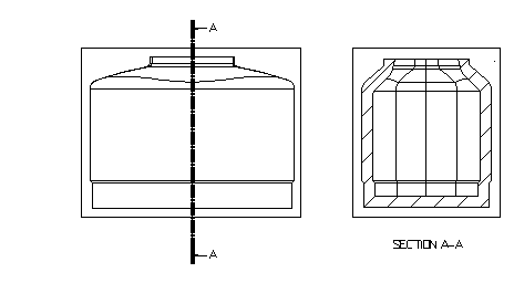

Vous pouvez également créer des vues en coupe angulaires et étagées, en créant des lignes de coupe en conséquence. Par exemple :
Vue en coupe angulaire
Vue en coupe étagée
