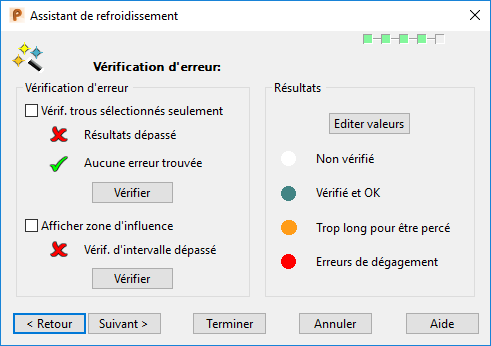

Cette page vous permet de vérifier les trous.
Vérif. trous sélectionnés seulement — Sélectionnez cette option pour vérifier les trous de canaux sélectionnés uniquement. Désélectionnez cette option pour vérifier tous les trous de canaux.
Résultats dépassés/Résultats non dépassés — Les résultats sont dépassés si une ligne ou un trou a été édité depuis que la dernière vérification a été effectuée.
Erreurs trouvées/Pas d'erreur trouvée — Indique si une erreur a été trouvée dans la vérification la plus récente.

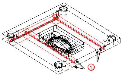

Vérifier — Cliquez sur ce bouton pour vérifier les trous. Les trous sont colorés en rouge s'ils contiennent des erreurs et en vert s'ils n'en contiennent pas. Les profils rouges, indiqués par
sont également dessinés pour montrer où les trous sont trop proche de la surface de pièce.
Afficher zone d'influence — Sélectionnez cette option et vérifier la zone d'influence, pour afficher des cylindres bleus (en utilisant la palette de couleur par défaut) autour des trous comme indiqués par
. Ils donnent une indication approximative de quel pièces de la plaque du moule sera refroidie par les trous de refroidissement.
Désélectionnez cette option pour masquer les cylindres bleus.
Remarque : L'ombrage est le plus efficace en mode ombré transparent.
- Vérif. d'intervalle dépassée — Les résultats sont dépassés si une ligne ou un trou a été édité depuis que la dernière vérification a été effectuée.
- Vérifier — Cliquez sur ce bouton pour vérifier l'intervalle d'influence. L'intervalle est affiché uniquement quand Afficher zone d'influence est sélectionné.

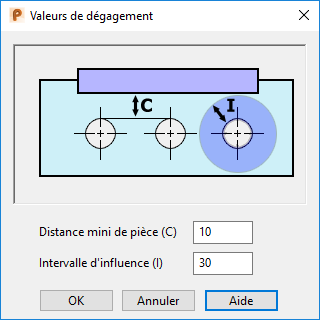

- Editer valeurs — Cela affiche la boite de dialogue Valeurs de dégagement, que vous pouvez utiliser pour définir les distances pour la vérification d'erreur :
- Distance mini de pièce — Définit la distance minimale permise entre le trou et la pièce ou une forme dans le moule.
- Intervalle d'influence — Définit l'intervalle à refroidir dans le trou.
- OK — Enregistre les changements et ferme la boite de dialogue.
- Non vérifié — Les trous non vérifiés sont colorés en blanc (en utilisant le modèle de couleur par défaut).
- Vérifié et OK — Les trous, qui ont été vérifiés et sont OK, sont colorés en vert (en utilisant le modèle de couleur par défaut).
- Trop long pour être percé — Les trous, qui sont trop long pour être percés, sont colorés en orange (en utilisant le modèle de couleur par défaut).
- Erreur de dégagement — Les trous, qui ont des erreurs de dégagement, sont colorés en rouge (en utilisant le modèle de couleur par défaut).
- Suivant — Ouvre la page Options d'enregistrement de l'assistant de refroidissement.
