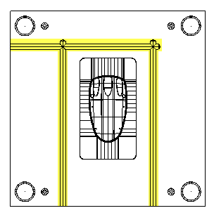

Assistant de refroidissement
Vous pouvez utiliser l'assistant de refroidissement pour créer des canaux de refroidissement dans le moule. Les canaux de refroidissement permettent la circulation d'un fluide de refroidissement à travers le moule, assurant un refroidissement rapide et uniforme. Des exemples de canaux de refroidissement sont mis en évidence dans le moule ci-dessous :
