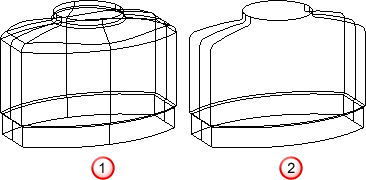

- Supprimer lignes internes de surfaces — Sélectionnez cette option pour ne dessiner que les latérales et les longitudinales.
- sur les arêtes de surface,
- dans la direction où la surface est fermée,
- le long d'un discontinuité dans une surface,
- sur une seule surface sélectionnée.
Désélectionnez cette option pour dessiner toutes les latérales et longitudinales sur les surfaces.
Cette option s'applique uniquement à la vue filaire.
L'option Supprimer lignes internes de surfaces est désélectionnée.
L'option Supprimer lignes internes de surfaces est sélectionnée.

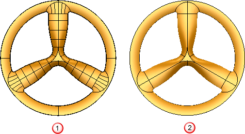

- Supprimer lignes internes de surfaces quand ombrées — Cela supprime le dessin des lignes latérales et des longitudinales quand elles sont ombrées pour plus de clarté et d'efficacité.
L'option Supprimer lignes internes de surfaces quand ombrées est désélectionnée.
L'option Supprimer lignes internes de surfaces quand ombrées est sélectionnée.

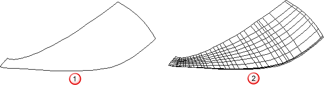

- Dessiner les latérales internes continues sur NURBS — Sélectionnez cette option pour afficher les latérales internes sur une surface NURBS.
Par défaut, cette option est désélectionnée, uniquement les courbes de surfaces aux discontinuités et les arêtes de surfaces sont donc affichées.
L'option Dessiner les latérales intérieures sur une surface NURBS est désélectionnée.
L'option Dessiner les latérales intérieures sur une surface NURBS est sélectionnée.
