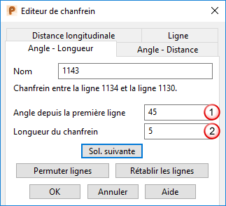

Il y a quatre onglets pour changer le type de définition de chanfrein :
- Utilisez l'onglet Longueur d'angle pour convertir le chanfrein en chanfrein angle-longueur :
Le schéma ci-dessous montre comment le chanfrein est défini en utilisant cette page :
- Nom — Entrez un nom pour le chanfrein. Par défaut, les chanfreins sont numérotés.
- Angle depuis la première ligne — Entrez une valeur pour spécifier l'angle du chanfrein par rapport à la première ligne sélectionnée.
- Longueur du chanfrein — Entrez une valeur pour spécifier la longueur de la ligne du chanfrein.
- Solution suivante — Cliquez sur ce bouton pour parcourir les solutions de chanfrein possibles.
- Permuter lignes — Considère la seconde ligne comme étant la première.
- Rétablir les lignes — Rétablit les deux lignes à leur taille originale.

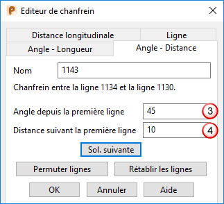

- Utilisez l'onglet Angle distance pour convertir le chanfrein en chanfrein angle-distance :
Les options dans cet onglet de la boite de dialogue sont les mêmes que l'onglet ci-dessus, sauf pour :
- Distance le long de la première ligne — Entrez une valeur pour spécifier la distance le long de la première ligne au départ du chanfrein.

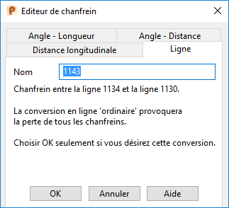

- Utilisez l'onglet Ligne pour convertir le chanfrein en une ligne ordinaire. Les options d'édition de chanfrein ne seront alors plus disponible pour cette ligne.
