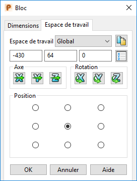

Utilisez l'onglet Espace de travail pour spécifier l'espace de travail de la primitive.
Vous pouvez :

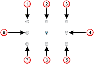

L'option par défaut est le centre de la base du bloc. Les autres options disponibles sont montrées ci-dessous. Toutes les positions sont par rapport à la valeur par défaut.
Coin supérieur gauche
Arête supérieure, centre
Coin supérieur droit
Arête de droite, centre
Coin inférieur droit
Arête inférieure centre
Coin inférieur gauche
Arête de gauche, centre
