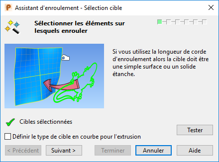

Pour utiliser l'assistant d'enroulement :
  1. Sélectionnez Surface > Créer > Enroulement pour démarrer l'assistant d'enroulement.
    Si le modèle à été précédemment déroulé, l'assistant le détecte et devient l'assistant de ré-enroulement.
  2. Utilisez la page Sélection cible pour sélectionner les surfaces et/ou les solides cibles pour l'enroulement :
    Remarque : Si vous avez choisi de sélectionner la méthode d'enroulement par corde sur la page de méthode d'enroulement de l'assistant d'enroulement, la cible doit être une simple surface sur un solide étanche.
    • Cibles sélectionnées — L'icône passe de à , indiquant quand la cible pour l'enroulement est sélectionnée.
    • Définir le type de cible en courbe pour l'extrusion — Cette option est utilisée pour enrouler les courbes plus facilement en conception de chaussure quand vous avez une courbe représentant une section transversale de la semelle de chaussure au lieu de la surface de semelle existante. N'importe quel type de courbe plane peut être utilisé.
      Sélectionnez cette option dans la boite de dialogue, puis sélectionnez la courbe de section transversale en tant que cible. Une surface extrudée est automatiquement créée à partir de la courbe de section transversale, qui est ensuite utilisée comme étant la cible pour l'enroulement.
      Si vous voulez enrouler des courbes sur une surface d'une semelle de chaussure, laissez cette option vide et sélectionnez la surface de semelle comme cible.
    • Tester — Sélectionnez pour créer un test d'enroulement pour le filaire sélectionné et l'élément cible pour voir la viabilité du résultat avant de poursuivre l'assistant d'enroulement. Cette option devient disponible quand la cible est sélectionnée.
  3. Cliquez sur Suivant pour afficher la page Sélection de l'élément de coupe de l'assistant.
